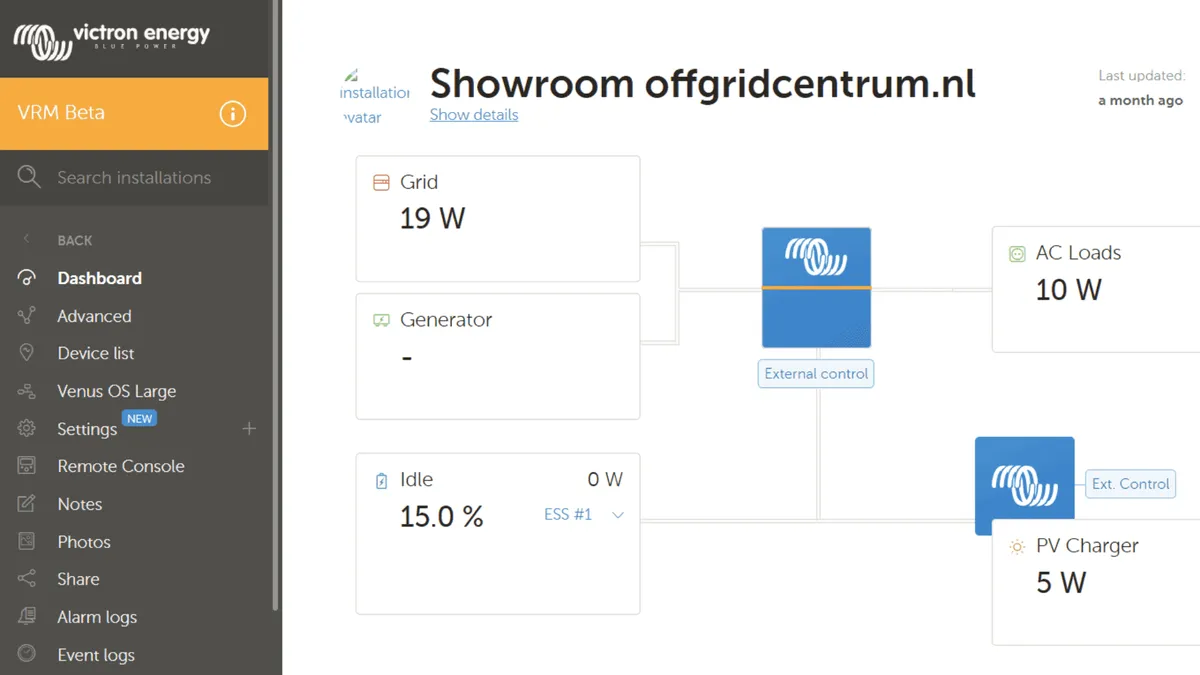

In dit artikel ga je leren hoe je Dynamic ESS kan instellen op je GX-apparaat. Om te beginnen, moet je VRM (de online-omgeving waar je je systeem kunt beheren) voorzien van de benodigde configuratie voor Dynamic ESS. Dit kun je doen in de Victron app, op je GX touch scherm (als je deze hebt) of online via vrm.victronenergy.com. Je stelt Dynamic ESS in door te gaan naar: Instellingen → Dynamic ESS en de instructies op de pagina te volgen. Dit zou ongeveer 15 minuten van je tijd moeten kosten.
Vanaf de pagina kun je de instellingen in 5 stappen configureren. Alle ingevulde waarden kunnen altijd later worden aangepast. Zorg er ook voor dat je de locatie van je apparaat hebt ingesteld (zodat we de juiste zonnevoorspelling kunnen doen) en dat “Two-way communication” ingeschakeld is op VRM. Dit is nodig om de Target SOC-schema’s op het apparaat te krijgen.

Je kunt nu naar het Dashboard van de Installatie gaan en op de knop hieronder klikken om het Besturingsmenu te openen. Onder het ESS-gedeelte vind je de Dynamic ESS-besturingselementen.
Na Configuratie
Zoals de configuratiestroom aangeeft, moet je naar Installatiebesturing → ESS-instellingen gaan om Dynamic ESS in te schakelen. Nadat je het hebt ingeschakeld, kun je de Dynamic ESS SOC instellen die bepaalt wat de minimale SOC is die Dynamic ESS mag bereiken.
De Auto-modus is de gebruikelijke modus waarin Dynamic ESS zou moeten werken. De Koop- en Verkoopmodi zijn er als je de beslissing van het algoritme wilt overrulen en de batterij volledig wilt opladen of ontladen. Als je Dynamic ESS wilt uitschakelen, zet de modus dan op Uit.
