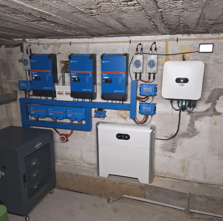

In Kanne, vlak bij de Belgische grens, woont Hicham in een vrijstaand huis van 192 m2. Hij beschikte al over een basisset aan zonnepanelen met een Huawei-omvormer en een batterij van 5 kWh. Een prima begin, maar het bood geen zekerheid bij stroomuitval - en dat bleek in de praktijk een knelpunt.
2
De uitdaging
Met een elektrisch voertuig, een gezin en plannen voor een warmtepomp, wilde Hicham zijn systeem uitbreiden. Zijn vraag was helder: 'Hoe kan ik mijn systeem uitbreiden zodat het echt blijft draaien - ook als het net eruit ligt?'
3
Onze oplossing
Om de installatie toekomstbestendig te maken, hebben we het bestaande systeem uitgebreid met een volwaardig Victron-backupsysteem. De uitbreiding bestaat uit drie Victron MultiPlus-II 48/3000 omvormers, een 15 kWh Voltsmile RPC batterij en twaalf extra zonnepanelen, verdeeld over drie Victron MPPT's. Deze uitbreiding draait naast de bestaande Huawei-installatie en is volledig zelfstandig inzetbaar bij netuitval.
Wat levert dit op?
Echte noodstroomvoorziening: ook wanneer het net uitvalt, blijft het systeem werken
Automatische herstart van zonneproductie bij daglicht, zelfs als de batterij 's nachts leegraakt
Voorbereid op verdere uitbreiding met warmtepomp of laadpaal
Meer grip en onafhankelijkheid over de eigen energievoorziening

3x Victron MultiPlus-II 48/3000
15 kWh Voltsmile RPC batterijen
12 extra zonnepanelen
3x Victron MPPT laadregelaars
Bestaande Huawei-omvormer + 5 kWh batterij
